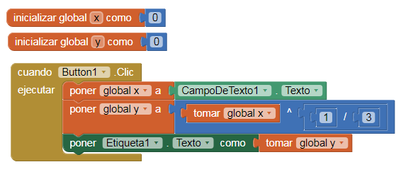

Con que bloque puede poner un numero y que me haga la raiz cubica a la tercera a la cuarta a la quinta y a la sexta

X elevado a (1/2) es raíz cuadrada
X elevado a (1/3) es raíz cúbica
X elevado a (1/4) es raíz a la cuarta
X elevado a (1/5) es raíz a la quinta
X elevado a (1/6) es raíz a la sexta

quería aprovechar esta respuesta, pero no la entiendo bien. puedes concretar un poco mas?

Hola, quieres hacer la raíz cúbica del número X, pues eleva X a 1/3
