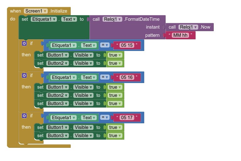

Voy a poner otro ejemplo más claro:
-Tengo 3 botones:
-Quiero que botón 1 sea visible el mes de mayo desde las 15:00 hasta las 17:00.
-Quiero que botón 2 sea visible el mes de mayo desde las 15:00 hasta las 16:00
-Quiero que botón 3 sea visible el mes de mayo desde las 16:00 hasta las 17:00
Esta es la manera actual que tengo de llevar a cabo esa idea.
Mi pregunta es, si hay alguna manera de poner directamente que el botón sea visible desde las 16 hasta las 17, sin tener que escribir tres veces el bloque. Para ahorrar tanto tiempo como para evitar el retardo que se produce en la página de app inventor 2.
Muchas gracias.

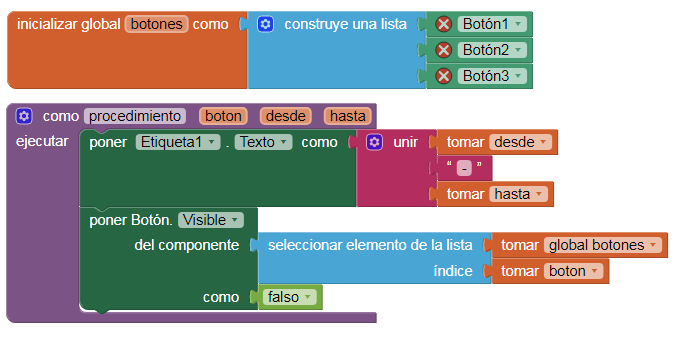

Mensajepor admin » Vie Sep 14, 2018 2:14 pm
Tal vez puedes minimizarlo poniendo procedimientos. Aquí pongo una idea por si alguien quiere desarrollarla:

Mensajepor briamof » Mar Sep 18, 2018 9:46 am
Hola, muchas gracias, pero no entiendo nada el funcionamiento de esos bloques.
