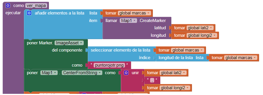

Mensajepor admin » Mar Ago 14, 2018 6:42 pm
Para ir poniendo makers en las distintas localizaciones lo puedes hacer de esta manera:

Mensajepor SHAMROCK » Mié Ago 15, 2018 3:17 pm
Ok, gracias,pero ahi pones un Marker y lo que yo necesito es poner un numero ilimitado de marres y distintos ImageAsset en esos markers.
