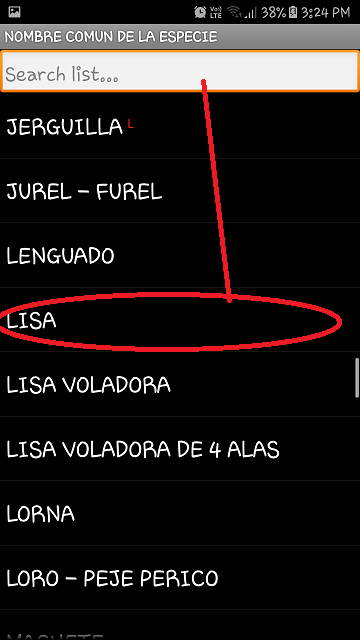

solicito ayuda con un problema en listpicker
explico el problema :
pre cargo el sistema con archivos CVS COMO ITEMS AL LISTPICKER SEGUN LO SELECCIONE
EL ARCHIVO CSV TIENE LA ESTRUCTURA DE 2 COLUMNAS (LOGICAMENTE SI SE SOLUCIONA FUNCIONARIA PARA VARIAS COLUMNAS)
EJEMPLO DE ESTRUCTURA DEL ARCHIVO :
UNO , 1
UNO/2 , X
DOS , 2
TRES , 3
TRES/2 , Y
CUATRO , 4
CINCO , 5

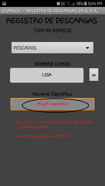

CUANDO NO ACTIVO EN LA PROGRAMACION EL FILTRO EN EL LISTPICKER , ME ARROJA EL COMPLEMENTARIO EN UN "TEXTBOX" EL COMPLEMENTARIO DE LA COLUMNA 2 DEL SELECCIONADO
EJEM: SELECCIONA UNO : TRES/2 , ARROJA EN EL TEXTBOX "Y"
EL PROBLEMA ES CUANDO ACTIVA UNO EL FILTRO Y BUSCA ... "ESCRIBES TRE" Y ARROJA PARA SELECCIONAR
TRES
TRES/2
AL SELECCIONAR UNO NO ARROJA LO QUE SE ESPERA EN TEXTBOX ... ARROJA OTRO RESULTADO COMO POR EJEMPLO "X"
ADJUNTO EL PROYECTO Y LOS ARCHIVOS QUE SON FUENTE POR FAVOR AYUDA. (DESCARGAS.RAR = PROYECTO Y DOS ARCHIVOS FUENTES) COLOCAR EN RAIZ DEL CELULAR MEMORIA INTERNA PARA QUE LEA CORRECTAMENTE)
PS: INTENTE DANDOLE UN ID Y LUEGO BUSQUE ESE ID Y COMPARE Y MUESTRE LO QUE TIENE EN LISTPICKER ORIGINAL ... PERO NO ME SALIO ...

Buenas ,creo que el problema es que cuando no filtras el iten seleccionado coincide con el iten de la lista, al filtrar el iten seleccionado no corresponde con el iten de la lista.
si tienes
iten lista 1 - uno, 1
iten lista 2 - dos, 2
iten lista 3 - tres, 3
al filtrar : dos
iten seleccion 1 - iten de la lista 2
es lo que creo que te esta pasando.
