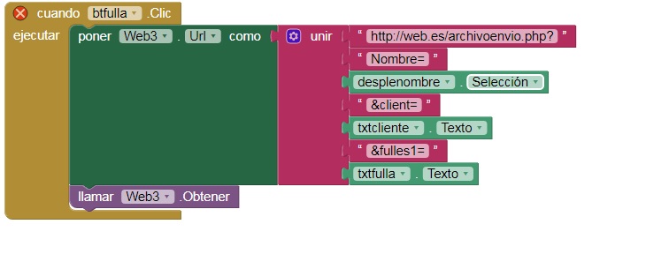

Buenos días
He probado con variable y me hace lo mismo, en la imagen esta como lo hago en appinventor el envio (la x del botón es porque es una copia del original para enviarlo), y en la otra imagen es como me llega a la base de datos, el campo fulles1 tendría que tener más de una palabra, y a parte no se porque cada vez que hago un envio me lo duplica.

En una Etiqueta consulta como es todo el texto que vas a enviar.
Antes de enviar deber tener cuidado con los espacios y caracteres especiales, fíjate que por ejemplo el espacio tienes que cambiarlo por %20, y los caracteres especiales tambien por su código en html.
Intenta enviar en una sola linea: Hola amigo
y consulta si lo has podido enviar con el espacio intermedio, luego envias: hola%20amigo

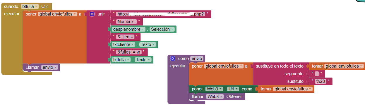

Muchas gracias por todo
Al final siguiendo en el ejemplo de tu web de Nombre, Edad, Ciudad en MySql he completado el tema poder enviar adjuntando los espacios. Ahora lo que no he conseguido enter es como hacer el cambio de linea de un campo para que lo envie a la base de datos.
Te dejo el archivo, lo que he añadido de /n en de fulles1 es el multilinea que no se como subir.

Re: Enviar campo de texto multilínea a MySQL
Ya le he solucionado, el problema era por usar GET en el php. Lo he cambiado todo a POST y ya me hace bien el multilinea, como dije anteriormente muchas gracias por todo
