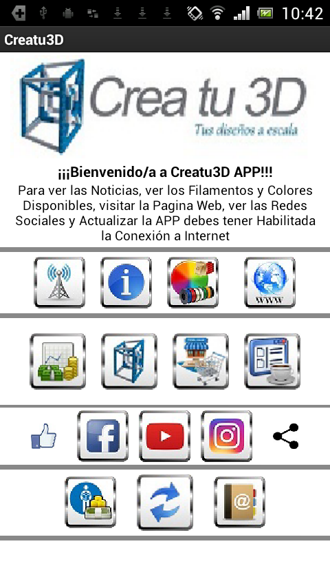

hola, la apk pesa 3,72MB sin embargo antes de la actualizacion que le hice pesaba 3,8MB y esa version anterior instala y corre bien, tengo esa version aun guardada, pero esta nueva a pesar que es cierto, agregue mas imagenes, a todas les reduje el tamaño precisamente por eso, para que no pese tanto la apk final, sin embargo, me ocurre ese problema, no se... con respecto a las pantallas, osea los screen... tengo solamente dos, pero porque yo manejo digamos mis pantallas de esta forma, la screen1 tiene como unos 7 vertical arraigment que funcionan como pantallas, cuando presiono un boton, esta oculta un arraigment y muestra otro, hubo un momento en donde la app ya no compilaba y me di cuenta de eso, por lo tanto cree otro screen, un screen2, donde tambien tiene bastante desarrollo y imagenes y ya la screen1 ya no le hago mas nada, voy a dejar un link de la apk para ver si a alguien le instala y ver si alguien me podria ayudar con este tema, gracias por sus respuestas, espero encontremos una solucion...

Hola David, la aplicación que has puesto en el enlace funciona tanto en un móvil como en un emulador, tarda un poco en cargar, pero al cabo de un poco de tiempo carga todas las imágenes. El móvil donde lo he probado tiene unos 4 años y poca memoria, así que imagino que en los móviles nuevos cargará más rápido.
Si me permites consejos, las imágenes están reducidas pero se ven con poca definición, se pueden poner pequeñas con mejor resolución. En los textos muchas palabras no están acentuadas, si es una aplicación comercial te aconsejo que cuides la presentación ortográfica. También sería más cómodo que la pantalla tuviera un botón de atrás, aparte del botón de atrás del móvil que ya has puesto.
