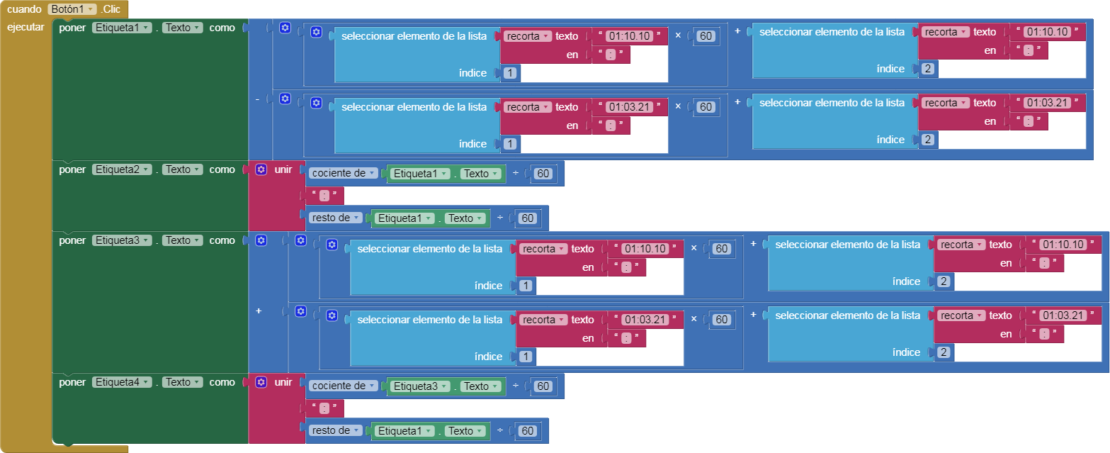

Buenas tardes, quisiera saber como puedo hacer para sumar y restar tiempos en AppInventor.
Lo que quiero hacer es que el usuario introduzca dos tiempos (Ejemplo 01:21.32 y 1:08.41) y los sume y salga el resultado en pantalla.

Pasa los tiempos a décimas de segundos, los sumas y los restas.
sumar_horas.zip
(3.66 KiB) Descargado 1947 veces
