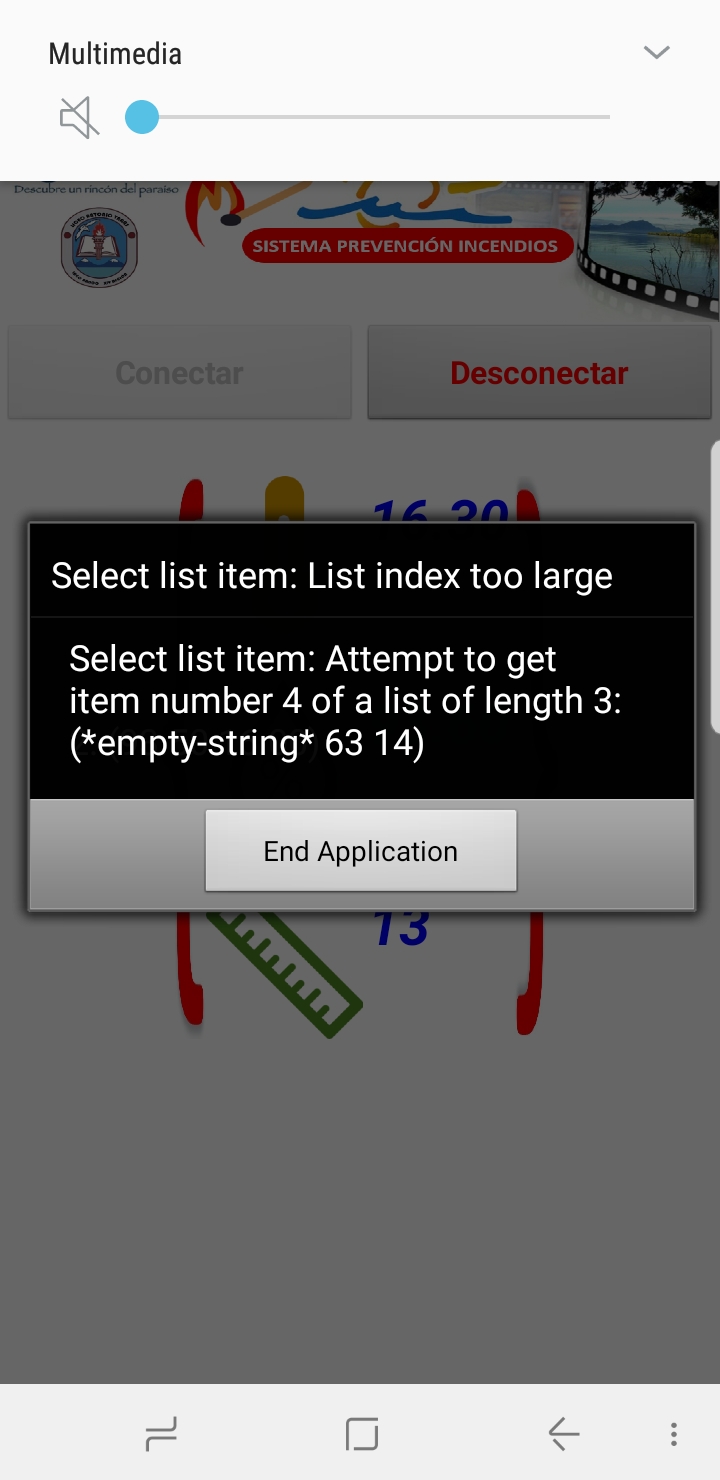

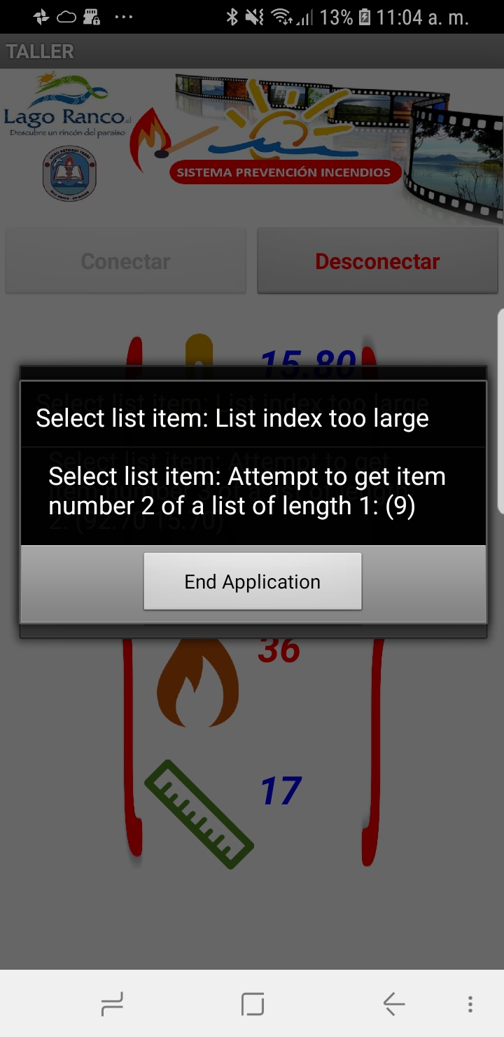

Junto con saludar , quisiera pedir ayuda . Estoy creando una aplicación en APP inventor, la cual recibe informacion de un arduino por Bluetooth HC06
En algunos momentos recibo un error por pantalla, si selecciono fuera del error, este desaparece.
Alguien me puede ayudar a manejar u ocultar este error . O como se puede solucionar.
Adjunto imagen
Saludos

Habría que ver cómo son los códigos.
Parece que unas veces el Bluetooth envía cierta cantidad de datos y otras veces otra cantidad de datos.
Sería conveniente que cada vez envíe los datos en una tanda con todos los valores ejemplo: humedad|temperatura|presion|lluvia todos a la vez en cada envío.
