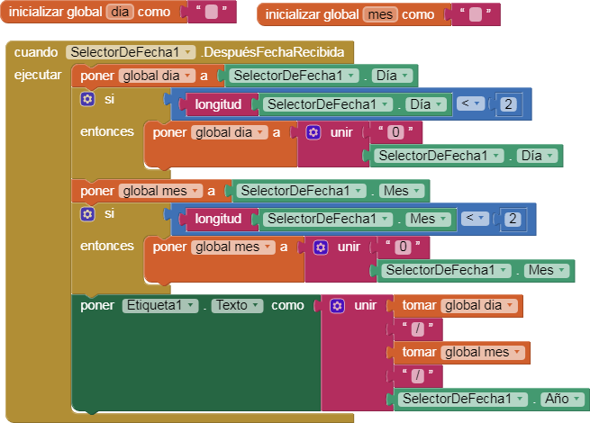

Hola a todos:
Actualizo, ya he conseguido poner la fecha en el campo de texto con formato d.m.yyyy. El problema con el que me encuentro ahora es que necesito que tanto los días como los meses aparezcan con dos dígitos.
Ejemplo: selecciono la fecha del 9 de mayo con el selector y en el campo de texto me aparece 9.5.2018 y yo necesito que aparezca como 09.05.2018.
Muchas gracias.
Re: Selector de fechas
Mensajepor admin » Vie May 11, 2018 10:58 am
Puedes añadir 0 antes del día y mes, como indico en la imagen...

Mensajepor skelter » Vie May 11, 2018 1:52 pm
Muchísimas gracias.
