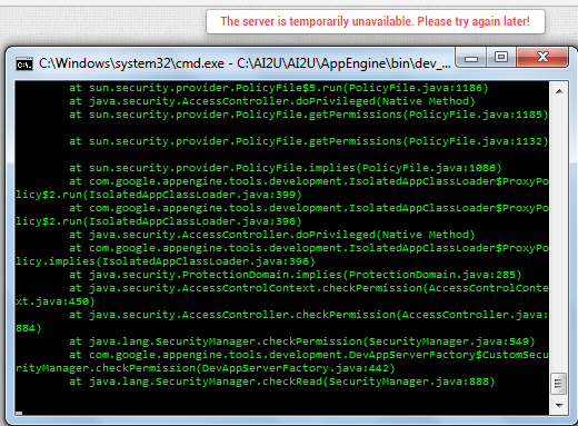

Tengo un problema con AI2U, he descargado la ultima verción 4.3 y no consigo hacerla funcionar, me sale un mensaje en el navegador : "The server is temporarity unavailable"
he descargado la versión installer y versión portable y con las dos me pasa lo mismo, también he borrado, instalado y actualizado JAVA de diferentes formas, ademas de probar con diferentes navegadores sin conseguir algo funcional.
Alguna idea ... he consultado en los foros de sourceforge y no he conseguido nada.

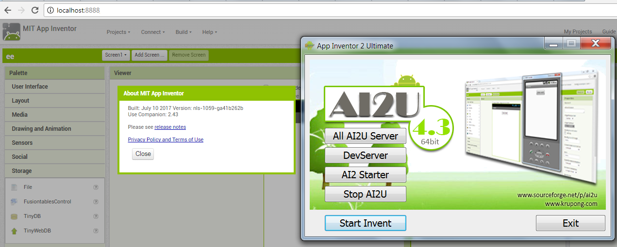

Hola, acabo de probar la versión 4.3 de 64 bits portable y funciona perfectamente.
La bajo, cambio el nombre de la carpeta por "portable", pulso en AI2U.exe y funciona perfectamente.
Ve al Administrador de tareas y Finaliza los procesos adb.exe que tengas.
- Adjuntos
- ai243.png (241.75 KiB) Visto 39647 veces

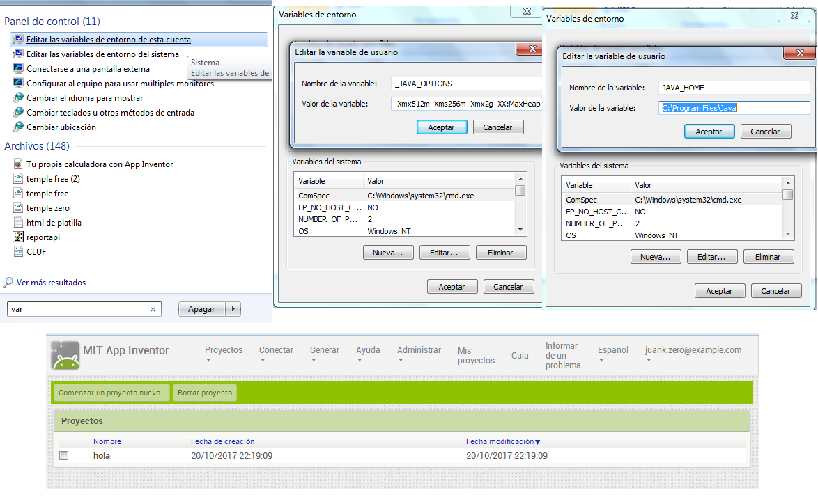

Despues de muchas semanas y de darme porvencido en varias ocaciones pude hacer funcionar la aplicacion., a continuacion dejo los pasos.
1. Instalar la ultima vercion de java.
2- Ir a menu "inicio" y en el cuadro de busqueda escribir: Var".
3- De los resultados pinchar en: "Editar las variables de esta cuenta".

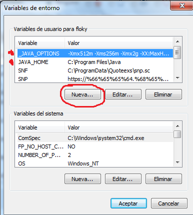

4- Nos aparecera un cuadro en donde tendremos que agregar una variable (Variable de usuario): pinchamos en "nueva" y llenamos los cuadros segun esto:
Nombre de la variable ponemos: _JAVA_OPTIONS
Valor de la variable ponemos: -Xmx512m -Xms256m -Xmx2g -XX:MaxHeapSize=512m
y guardamos la variable.
5- Luego tendremos que modificar otra variable llamada "JAVA_HOME"
Nombre de la variable: JAVA_HOME
Valor de la variable: C:/programFiles/java
y guardamos.
nota: si no nos aparece esta variable la creamos (en "nueva"). el valor de la variable es la carpeta de instalacion por defecto de java.
6:Nos deberia quedar algo asi:
7: Reiniciamos el pc...
en estos momentos estoy muy jappy.... saludos y gracias por su ayuda camaradas.
