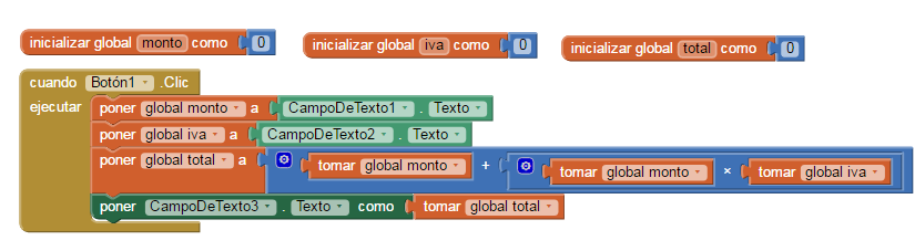

Hola, utiliza Botón.Clic en vez de Botón.Presionar.
El total no debes tomarlo del Campodetexto3, en todo caso debes escribirlo al final en el Campodetexto3
Consulta la imagen...

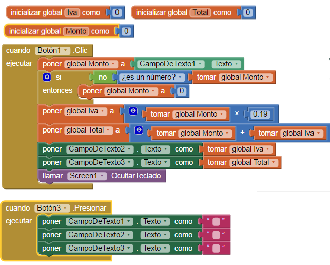

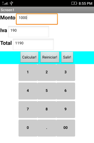

Hola a todos,.
Por fin lo pude lograr, después de 27 intentos en que cambiaba los bloques y generaba la apk para pasarla al celular, porque el emulador no me anda nada de bien.
tuve solo un problema que al presionar el botón "Calcular" sin tener datos ocurría el error antes mencionado, lo cual lo solucione con una condicional, al no haber números se agrega un cero, de esta manera no se genera el error.
Ahora me queda mucho trabajo por hacer y aprender, a medina que este avanzando en la aplicación les contare mis novedades.
Asi me queda el calculo:
saludos a todos, (pd: como puedo mejorar la carga de imágenes adjunta en el post, se ven muy grande)
