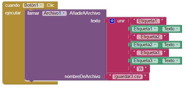

Hola, quería guardar todas las etiquetas y sus datos , que voy agregando desde una app ,en un csv y que saliera organizado,
etiqueta dato
etiqueta dato
etiqueta dato
gracias de ante mano.

Puedes utilizar el siguiente código...
Para ver el archivo guardado en el móvil es mejor generar e instalar la aplicación. Si quiere refrescar el contenido quitas y vuelves a poner el cable usb del móvil conectado al ordenador.
